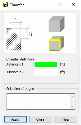

La opción define chaflanes entre los bordes de muros que forman un objeto 3D. La opción está disponible mediante uno de los siguientes métodos:
- Haga clic en el menú Editar > Editar superficies y sólidos > Chaflán.
- Seleccione
La opción está disponible para los siguientes tipos de estructura: estructura volumétrica y de vaciado.
Para definir un chaflán:
- En el campo Selección de bordes, especifique (o resalte en el área de dibujo) los bordes (dos como mínimo) para las que se va a definir un chaflán.
- En los campos Distancia d1 y Distancia d2, especifique la distancia entre las líneas que cortan los planos (que se unen a los bordes) y los bordes.
- Haga clic en Aplicar.
La imagen siguiente muestra un objeto después de realizar la operación de chaflán (se han seleccionado tres bordes).
