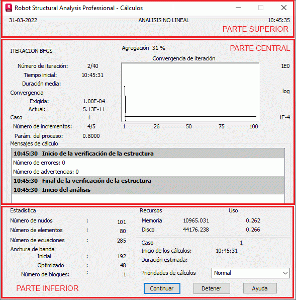

El cuadro de diálogo Cálculos presenta las etapas individuales del cálculo de la estructura.
El cuadro de diálogo incluye tres fichas:
- La sección superior (independiente del tipo de análisis seleccionado y del solucionador) proporciona la fecha y la hora actuales, así como el tipo de análisis de la estructura. Además, muestra el nombre del proyecto que se está analizando.
- La sección central depende del tipo de análisis seleccionado y de un solucionador (seleccionado en el cuadro de diálogo Preferencias para el proyecto de la ficha Análisis estructural). En esta sección se muestra la información relativa a las distintas etapas de los cálculos de la estructura y se indica la etapa de análisis actual.
- La sección inferior es independiente del tipo de análisis seleccionado y de un solucionador y proporciona la siguiente información:
- Información sobre el tamaño de un proyecto resuelto.
- Número de nudos,
- Número de elementos,
- Número de ecuaciones en el sistema de ecuaciones que se están resolviendo,
- Ancho de banda de la matriz (el método de la línea del horizonte) o ancho de frente (el método frontal), antes de comenzar y después de completar la optimización.
- Información sobre los requisitos y el uso actual de la memoria RAM, los recursos y los recursos de disco. También se calcula el tiempo de cálculo.
Seleccione Pausar para detener temporalmente el análisis de estructura.
Seleccione Para para detener y salir de los cálculos.
