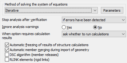

Utilice este cuadro de diálogo para configurar los parámetros del solvente.
Seleccione Parámetros para escoger un método de renumeración para el solvente SparseM.
Seleccione Parámetros para escoger un tipo de solvente iterativo.
Seleccione Nunca si desea ejecutar los cálculos, aunque se encuentren errores o advertencias.

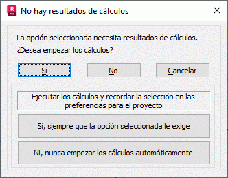

Estas opciones incluyen tablas de resultados y cuadros de diálogo de selección de diagramas o mapas. Antes de ejecutar los cálculos, se abre el cuadro de diálogo siguiente:
Este cuadro de diálogo también aparece después de abrir un archivo guardado sin resultados, pero con una tabla, diagramas o mapas de resultados activos.
La opción Automático de los parámetros de análisis de la estructura se basa en un conjunto de reglas.
En este caso, el programa realiza un procedimiento rápido de factorización simbólica. El número de elementos no iguales a cero se define para ambos métodos de renumeración: NDM y MDA.
El método NDM activa el solvente Sparse, mientras que el método MDA activa el solvente SparseM. Si no se selecciona ni el método NDM ni el método MDA, el programa utiliza el solvente Skyline o el frontal.
