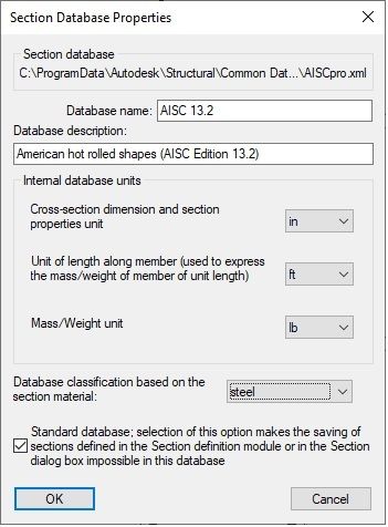

Seleccione la opción Archivo > Propiedades del catálogo en el visor del catálogo de perfiles (o durante la definición de un nuevo catálogo) para abrir el cuadro de diálogo de propiedades del catálogo de perfiles.
Defina las propiedades del catálogo de perfiles en este cuadro de diálogo.
- La ruta de directorio (carpeta) del catálogo de perfiles.
- El nombre y la descripción del catálogo de perfiles. El nombre se utilizará en el programa, mientras que la descripción puede ser un nombre completo del catálogo de perfiles seleccionado o creado.
- Las unidades utilizadas para la presentación.
- La clasificación del catálogo según el material de los perfiles. Esta clasificación se realizará con respecto al material de la sección (acero o madera).
- El catálogo estándar. Si se selecciona, no se pueden guardar las secciones definidas en el módulo Definición de la sección ni en el cuadro de diálogo Secciones de este catálogo.
