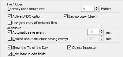

Después de hacer clic en Parámetros generales en el cuadro de diálogo Preferencias, puede seleccionar parámetros para guardar y abrir estructuras y mejorar el rendimiento.
En la parte superior del cuadro de diálogo, se encuentran los siguientes campos:
- Estructuras abiertas últimamente: utilice este campo para introducir el número de estructuras utilizadas recientemente. Los nombres de los archivos que contienen estas estructuras se mostrarán en el menú Archivo. El número máximo de estructuras de hormigón que se puede mostrar es 20.
- Activar opción DESHACER: si se selecciona esta opción al definir un modelo de estructura, se puede deshacer el último paso.
- Crear copias de seguridad (.bak): guarda el modelo de estructura como un archivo con el proyecto en la unidad de disco.
- Usar copia local de archivos de red: conserva una copia local temporal del modelo de estructura cuando se trabaja en una red. El archivo se sincroniza con el archivo de red de origen cuando se guarda y se cierra.
En el centro del cuadro de diálogo, se encuentran los siguientes campos:
- Guardar info. de autorrecuperación cada:: los campos permiten definir el intervalo de tiempo para guardar la estructura en un archivo.
- Proponer guardar la estructura cada:: los campos permiten establecer un recordatorio para guardar la estructura una vez transcurrido un tiempo especificado.
En la parte inferior del cuadro de diálogo, se encuentran los siguientes campos:
- Mostrar sugerencias al inicio: al seleccionar esta opción, se muestran las sugerencias del día al iniciar Robot.
- Calculadora en campos de edición: al seleccionar esta opción, se inicia una calculadora al hacer doble clic en un campo de edición.
- Inspector de objetos: trabaje con el cuadro de diálogo Inspector de objetos. Al definir un modelo de estructura con un gran número de objetos, el uso del cuadro de diálogo Inspector de objetos activo puede ralentizar el rendimiento de Robot. Puede desactivar esta opción, ya que no es necesaria.
		Nota: Al cerrar el cuadro de diálogo, no se desactiva el Inspector. Debe anular la selección de esta opción para desactivar el Inspector de objetos.
