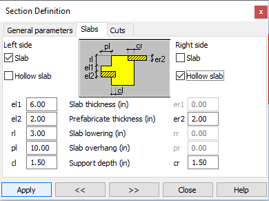

Cuando se selecciona la ficha Losas en el cuadro de diálogo Tipo de sección transversal, aparece en pantalla el siguiente cuadro de diálogo.
Los siguientes parámetros se pueden definir en la ficha Losas:
Si la opción de losa del lado izquierdo está inactiva, se asignará la sección L con prolongación a la derecha.
Si ambas opciones (losa izquierda y derecha) están inactivas, se invoca automáticamente la sección rectangular (siempre que no se hayan definido cortes).
