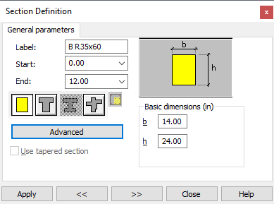

Si, durante el cálculo de la estructura, no se ha definido una sección de una viga de hormigón armado/cimentación continua (en el cuadro de diálogo Secciones), se debe asignar una sección transversal de una viga/cimentación continua diseñadas en el módulo de cálculo de vigas de hormigón armado. Es posible hacerlo:
Aparecerá en la pantalla el cuadro de diálogo que se muestra a continuación.
El cuadro de diálogo anterior se utiliza para:
Existen los siguientes cuatro tipos de sección de una viga/cimentación corrida: rectangular, sección en T, sección en I y sección en T con losas rebajadas. El contenido (parámetros) del cuadro de diálogo varía según el tipo seleccionado. El cuadro de diálogo anterior contiene los parámetros de la sección rectangular (existen parámetros similares para el tipo de sección T).
Una vez seleccionado el tercer o cuarto tipo de sección, aparecerán dos pestañas adicionales en el cuadro de diálogo: Losas y Cortes.
Durante la definición de la sección transversal, están disponibles las siguientes opciones:
Las cotas de sección transversal se deben introducir en el campo Cotas básicas.
Los botones '<' y '>>' ubicados en la parte inferior del cuadro de diálogo permiten alternar entre el tramo de viga anterior y el siguiente.
La parte inferior del cuadro de diálogo contiene el botón Avanzadas. Al pulsar el botón se abre el cuadro de diálogo para definir parámetros adicionales (entre otros, parámetros de armadura de cosido).

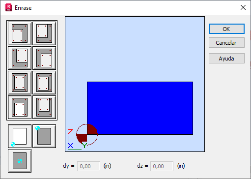

El botón Enrase se utiliza para definir la secuencia de segmentos en la viga. La ubicación de un segmento determinado se describe con respecto al anterior.
Una vez seleccionado el segmento y pulsado el botón Enrase, el cuadro de diálogo Enrase aparecerá en la pantalla (véase la figura siguiente). Ayuda a establecer la ubicación del segmento utilizando puntos característicos de la sección (por ejemplo, la colinealidad con respecto a la esquina superior derecha de la sección). De lo contrario, el enrase de la sección se puede establecer introduciendo los desplazamientos del segmento con respecto a 'dy' y 'dz'. El punto de referencia de enrase se puede definir arbitrariamente. El segmento se puede nivelar en dos direcciones: Y y Z. Los campos 'dy' y 'dz' muestran el incremento de desplazamiento de los puntos característicos respecto al punto de referencia. Si se cambia el punto de referencia, se vuelve a calcular automáticamente 'dz' por 'dy'. La sección mostrada en gris corresponde al segmento seleccionado, mientras que la sección amarilla representa el segmento contiguo (el segmento de referencia para el enrase).
Una vez activada la opción Sección variable, se puede asignar un tipo de sección transversal que varíe linealmente introduciendo el valor de la altura del borde derecho del segmento seleccionado en el campo h2. Nota: para la ménsula izquierda, h2 corresponde al borde izquierdo del segmento.
Además, mediante el botón Ubicación de sección de borde, se puede definir la ubicación de las secciones de borde del segmento seleccionado. El mecanismo es el mismo que para la opción Enrase.
