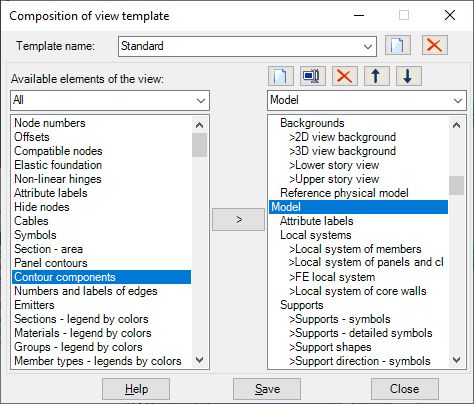

Haga clic en Nuevo para comenzar a definir una nueva plantilla. Observe los siguientes cambios en la plantilla:
Los dos paneles de la parte central del cuadro de diálogo definen los parámetros de una nueva plantilla o modifican los de una plantilla existente.
Los elementos disponibles de la vista contienen todas las categorías que se indican en azul en el cuadro de diálogo Mostrar. Haga clic en > para desplazar las categorías seleccionadas al panel derecho que contiene los parámetros de la plantilla definida/modificada actualmente. En el panel derecho, se crea una visualización en árbol de los grupos y los objetos que pertenecen a grupos individuales. Los elementos transferidos del panel izquierdo al derecho se colocan en el grupo resaltado actualmente.
Al crear un árbol de grupos de visualización, se utilizan las siguientes herramientas:
: crea un grupo.
: suprime un grupo principal, un grupo en azul o un elemento de grupo (en blanco).
: cambia el nombre de un grupo principal (no disponible para elementos de grupo).
: sube la posición de un elemento, un grupo o un subgrupo resaltados en la lista.
: baja la posición de un elemento, un grupo o un subgrupo resaltados en la lista.
Una plantilla definida se puede guardar y facilitar en la lista del cuadro de diálogo Mostrar.
