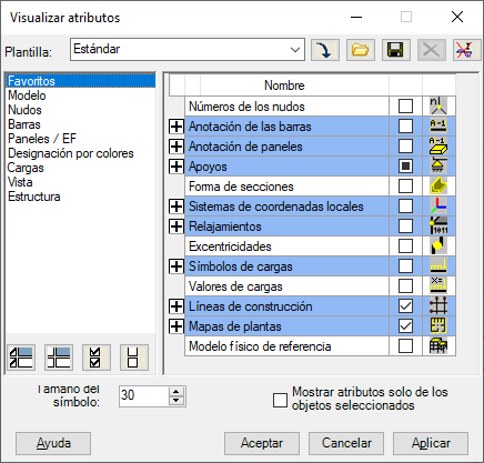

Atributos de la presentación
Atributos de la presentación permite seleccionar los atributos de estructura que se mostrarán en la pantalla. Este cuadro de diálogo solo se muestra si el componente .NET está instalado.
Cuando se selecciona una plantilla en la lista disponible en la parte superior del cuadro de diálogo, esta se abre.
Las siguientes herramientas están disponibles en la parte superior del cuadro de diálogo.
- Carga la plantilla seleccionada con sus parámetros.
- Abre el cuadro de diálogo para administrar las plantillas de presentación.
- Guarda los parámetros en la plantilla seleccionada.
- Elimina la plantilla seleccionada de la lista.
- Abre otro cuadro de diálogo para activar los siguientes elementos:
La parte central del cuadro de diálogo cuenta con dos paneles:
Las líneas marcadas en azul indican los elementos que se van a mostrar. Las líneas marcadas en blanco pueden incluir subgrupos de líneas azules.
Nota: Las líneas blancas se asignan de forma permanente a líneas marcadas en azul y no se pueden transferir a otros grupos (se pueden transferir dentro de un grupo determinado).
Categorías (marcadas con líneas azules):
  1. Activación/desactivación
    Desactivación: selecciona todos los grupos marcados en blanco que pertenecen a esa categoría.
    Activación: selecciona todos los grupos marcados en blanco que pertenecen de forma directa a la categoría seleccionada.
  2. Clasificación
    Después de hacer clic en una columna, se ordena según el contenido determinado.
    Alfabéticamente (nombre).
    Opciones seleccionadas (presentación).
    La clasificación por opciones seleccionadas es una operación que se realiza una sola vez, y se repite haciendo clic en el encabezado de la columna.
En la parte inferior del cuadro de diálogo se encuentran las siguientes opciones.
