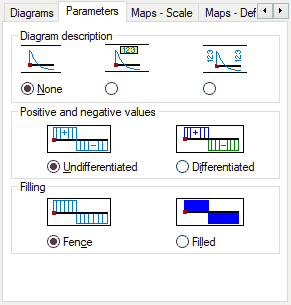

En la ficha Parámetros del cuadro de diálogo Análisis de tensiones - estructura, puede seleccionar la forma de presentar los diagramas de tensiones.
Especifique los parámetros de visualización:
- Descripción de los diagramas: indica la forma de presentar descripciones de valores en el diagrama.
- Ninguno
- Horizontal
- Vertical
- Valores positivos y negativos: especifique si desea diferenciar los colores aplicados a los valores positivos y negativos de la cantidad presentada.
- Relleno: determina la forma de llenado del diagrama.
