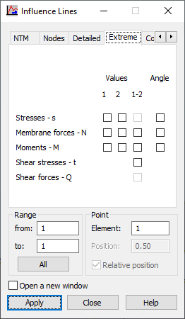

Una vez seleccionada la ficha Extremo en el cuadro de diálogo Línea de influencia, se muestra lo siguiente.
Las opciones del cuadro de diálogo permiten indicar una cantidad relacionada con la superficie (definida para una estructura de tipo pletinas o láminas) para la que se presentan las líneas de influencia:
- Tensiones en el sistema de coordenadas principal s1, s2, s12 y el ángulo entre las direcciones de los ejes local y principal
- Fuerzas de membrana en el sistema de coordenadas principal N1, N2, N12 y el ángulo entre las direcciones de los ejes local y principal
- Momentos en el sistema de coordenadas principal M1, M2, M12 y el ángulo entre las direcciones de los ejes local y principal
- Tensión cortante máxima en el sistema de coordenadas principal t12
- Esfuerzo cortante máximo en el sistema de coordenadas principal Q12
