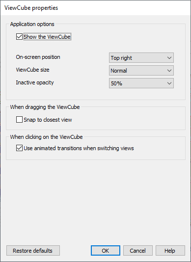

Esta opción permite especificar los parámetros de aspecto de ViewCube. Para acceder a la opción, seleccione el menú Vista > ViewCube - propiedades.
En Opciones de la aplicación, puede realizar lo siguiente:
- Visualice u oculte ViewCube mediante la opción Mostrar ViewCube.
- Especifique la posición en pantalla de ViewCube; puede definir las siguientes posiciones:
- Esquina superior derecha
- Esquina superior izquierda
- Especifique un tamaño para ViewCube; puede seleccionar una de las siguientes opciones:
- Especifique el nivel de opacidad de inactividad de ViewCube; puede seleccionar uno de los siguientes valores:
- 100 % (completamente opaco)
- 75 %
- 50 %
- 25 %
- 0 % (no visible).
También puede seleccionar las siguientes opciones en el cuadro de diálogo:
- Arrastrar a la próxima vista: cuando se selecciona, mientras arrastra ViewCube, el punto de vista se fuerza automáticamente a una de las vistas fijas, cuando está cerca de una de las vistas fijas; cuando se desactiva, puede girar un modelo en distintas direcciones.
- Utilizar animación al cambiar vista: cuando se selecciona, se muestra una acción animada al hacer clic en ViewCube; si se desactiva, puede cambiar la orientación de la vista sin animación.
Nota: Al cambiar de vista, la orientación de los ejes en las vistas sigue siendo la misma; esto significa que, después de rotar o girar ViewCube, el sistema de ejes se muestra correctamente.
ViewCube está inactivo en la ficha Plano después de seleccionar el tipo de estructura de diseño de edificios (el plano XY está bloqueado).
