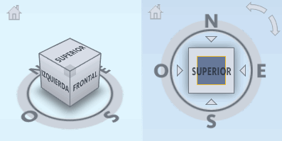

ViewCube se puede mostrar en uno de los dos estados siguientes:

Cuando se utiliza una de las vistas de cara para mostrar un modelo, aparecen iconos adicionales junto a ViewCube:
ViewCube también utiliza la brújula para indicar la dirección desde la que se visualiza un modelo. Para cambiar el punto de vista de un modelo, escoja una dirección seleccionada de la brújula (N, S, E, W). Puede mostrar u ocultar la brújula desde el menú contextual de ViewCube después de hacer clic con el botón derecho en ViewCube y seleccionar la opción Mostrar brújula.
