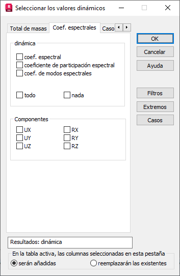

Seleccione la ficha Coeficientes espectrales en el cuadro de diálogo Columnas para definir los coeficientes espectrales para la presentación.
En este cuadro de diálogo se pueden elegir los valores siguientes para su presentación.
- Coeficiente espectral. Después de seleccionar una dirección adecuada del grado de libertad, aparecerán en la tabla las columnas (UX, UY, UZ, RX, RY, RZ) en las que se presentan los valores del coeficiente espectral.
- Coeficiente de participación espectral. Después de seleccionar una dirección adecuada del grado de libertad, aparecerán en la tabla las columnas (UX, UY, UZ, RX, RY, RZ) en las que se presentan los coeficientes de participación espectral.
- Coeficiente de modos espectrales. Se selecciona la dirección adecuada del grado de libertad (UX, UY, UZ, RX, RY, RZ). En la tabla aparecerán las columnas en las que se presentan los coeficientes de los modos espectrales. Los coeficientes de modo espectral son el producto del coeficiente espectral y un coeficiente de participación espectral adecuado.
- Componentes. En función de la selección realizada en el cuadro de diálogo, aparecerán las columnas en las que se presentan los componentes UX, UY, UZ, RX, RY o RZ de los siguientes valores: coeficiente de modos espectrales, coeficiente de participación espectral y coeficiente espectral.
