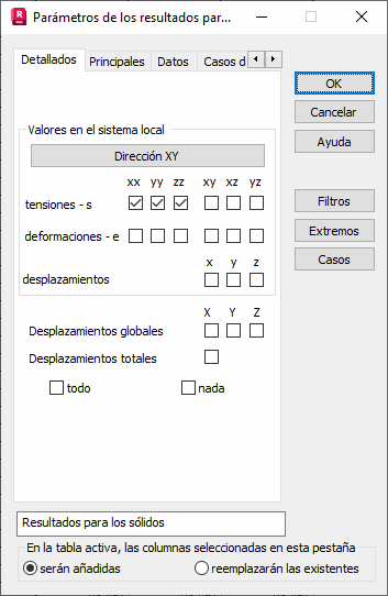

Seleccione la ficha Detallado (sólidos) en el cuadro de diálogo Columnas para seleccionar las cantidades de tensiones, deformaciones y desplazamientos para la presentación.
Los grupos de resultados disponibles son los siguientes.
- Tensiones
- Sistema de coordenadas local definido por el usuario (global para todo el modelo).
- Direcciones principales, si un tensor de tensión utiliza el modo diagonal.
- Valores reducidos según la hipótesis seleccionada.
- Deformaciones
- Desplazamientos
- Sistema de coordenadas global como desplazamientos totales; por ejemplo, la longitud de un vector de desplazamiento.
Los resultados se presentan en el sistema de coordenadas local para que se pueda seleccionar una dirección del sistema local. Haga clic en Dirección... para abrir el cuadro de diálogo Selección de la dirección. Seleccione los vectores y el nudo que definen el sistema de coordenadas local.
