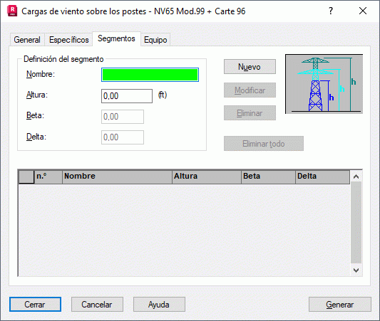

Segmentos
Al abrir el cuadro de diálogo Cargas de viento sobre los postes y hacer clic en la ficha Segmentos, se muestra el siguiente cuadro de diálogo:
En el caso de las estructuras de mástil (por ejemplo, columnas de líneas de alta tensión, postes de radiodifusión, etc.), toda la estructura se divide en segmentos definidos mediante la especificación de varios parámetros.
Nota: Si una estructura no tiene ningún segmento, toda la estructura se trata como un segmento.
Para definir un segmento de estructura, realice lo siguiente:
  1. Nombre de segmento
  2. Altura: permite especificar el punto más alto de un segmento. Se presupone automáticamente que el inicio (el punto más bajo) del segmento actual es idéntico al punto más alto del segmento anterior.
  3. Coeficientes Beta y Delta: estos campos están disponibles cuando se definen manualmente los parámetros de las acciones dinámicas y el coeficiente Delta. De lo contrario, los campos no estarán disponibles y Robot calculará automáticamente los valores correspondientes o los omitirá.
