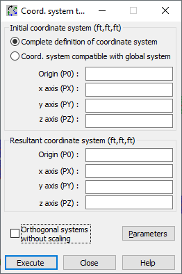

Abra el cuadro de diálogo de Transformación del sistema de coordenadas seleccionando el menú de Edición > Editar > Transformar sistema de coord.

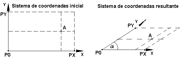

- Las direcciones de los ejes se definen especificando la posición de los puntos PX, PY y PZ para los sistemas de coordenadas inicial y resultante. Las longitudes de los segmentos P0-PX, P0-PY y P0-PZ de los sistemas de coordenadas inicial y resultante no tienen por qué ser idénticos, por lo que la determinación de la posición de cualquier punto en el sistema de coordenadas resultante se basa en las proporciones entre los segmentos que definen los ejes individuales en los sistemas de coordenadas inicial y resultante. El siguiente ejemplo muestra una situación de este tipo (para un sistema de coordenadas 2D): el sistema de coordenadas inicial es ortogonal; mientras que los ejes del sistema de coordenadas resultante se cruzan en el ángulo a; la posición del punto A se muestra en el sistema de coordenadas inicial y en el resultante.
Al seleccionar Parámetros, se abre un cuadro de diálogo adicional.
Al seleccionar Ejecutar, se realiza la transformación.
