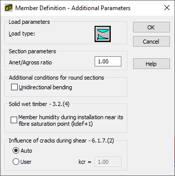

Definición de la barra: parámetros adicionales (EN 1995-1:2004/A2:2014)
Esta opción permite definir los parámetros normativos adicionales para el tipo de barra de madera. Para acceder a ella, haga clic en Más en el cuadro de diálogo Definición de la barra - parámetros.
Elementos del cuadro de diálogo
Parámetros de la carga
Seleccione el tipo de carga para la barra.
Parámetros de la sección
Introduzca la proporción Aneto/Abruto. Este valor se utiliza para tener en cuenta los coeficientes de sección mostrados a la fuerza de tracción.
Condiciones adicionales para perfiles redondos
Si se selecciona esta opción, durante los cálculos de una barra con una sección redonda sometida a flexión biaxial, los momentos My y Mz se sustituyen por un momento resultante como su suma de vectores. Debido a ese momento, Robot trata la barra como una barra sometida a flexión unidireccional.
Madera húmeda sólida
Seleccione esta opción para aumentar en 1 todos los coeficientes kdef (como se define en la tabla 3.2).
Influencia de fisuras durante el cizallamiento
Seleccione si desea que la influencia de fisuras durante el cizallamiento (como se define en el capítulo 6.1.7.(2) de la norma, se calcule de forma automática o manual.
Por defecto, está activada la opción automática. Para especificar el coeficiente kcr, seleccione Usuario e introduzca un valor.
