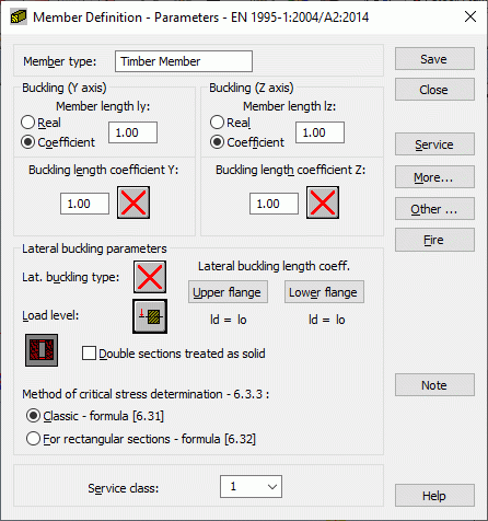

El cuadro de diálogo se utiliza para definir los parámetros de la barra de madera para la norma EN 1995-1:2004/A2:2014. Está disponible seleccionando la opción Nuevo tipo de barra en el cuadro de diálogo Tipo de barra o pulsando el botón Parámetros en el cuadro de diálogo Definición.
El campo Tipo de barra muestra el nombre del tipo de barra seleccionado (puede escribir cualquier nombre de tipo de barra en este campo). Utilice los campos Pandeo con respecto al eje Y y Pandeo con respecto al eje Z para especificar la longitud de una barra en el plano apropiado. Existen dos formas de definir esta longitud:
La segunda opción es muy conveniente para definir simultáneamente varias barras cuyas longitudes reales difieren, mientras que los apoyos adicionales, por ejemplo, están espaciados uniformemente. Si desea guardar los parámetros definidos como categoría, debe definir la longitud de esta forma. Si se introduce el valor 1.0, se garantiza que se adoptará la longitud real para cada barra definida como Ly que utilice la categoría.
Los coeficientes de longitud del pandeo de la barra en ambas direcciones se definen en el campo Coeficiente de longitud de pandeo. La longitud real de la barra (o la suma de las longitudes de las barras de componentes) se introduce automáticamente en los campos correspondientes.
El coeficiente de longitud de pandeo depende de las condiciones de apoyo de los extremos de los nudos de la barra en el plano de pandeo. La longitud de pandeo de la barra también se puede definir en el cuadro de diálogo Diagramas de pandeo, que se abre pulsando el icono que representa el tipo de modelo de pandeo de la barra seleccionado. Aquí se pueden encontrar algunos diagramas típicos de apoyo de barras de madera definidos en la norma. Después de seleccionar uno de ellos, se asumirá o calculará automáticamente el valor del coeficiente. El pandeo se tiene en cuenta en los cálculos siempre que aparece una fuerza de compresión en la barra, incluso si es insignificante en comparación con otras fuerzas internas. El programa no realiza por sí solo un análisis independiente que determine si se pueden ignorar o no los efectos del pandeo. Si el usuario desea eliminar los efectos de pandeo de los cálculos, debe seleccionarse el último icono del cuadro de diálogo Diagramas de pandeo. Si se pulsa dicho icono, se ignorará el pandeo en el proceso de cálculo.
El campo Parámetros de pandeo lateral permite seleccionar las opciones utilizadas durante la verificación del pandeo lateral de la barra: el tipo de pandeo lateral, el nivel de carga y el coeficiente de longitud de pandeo lateral. Al pulsar el icono correspondiente, se abre el cuadro de diálogo para definir los parámetros adecuados.
La opción de tipo de pandeo lateral permite definir los parámetros normativos adecuados del pandeo lateral en función del esquema estático de la barra. Según lo establecido en los requisitos de la norma, debe adoptarse uno de los esquemas considerados en la norma. Los esquemas en forma de iconos reflejan con precisión las posiciones adecuadas de la norma. Al hacer clic en el último icono, el usuario deja de tener en cuenta los efectos del pandeo lateral en los cálculos.
Para realizar los cálculos del pandeo lateral, es necesario especificar la distancia entre las secciones transversales protegidas contra la torsión de una barra, es decir, la longitud de pandeo lateral. Puede distinguir dos longitudes de pandeo lateral, ya que el ala superior o inferior se puede fijar por separado y la tensión de compresión puede producirse en el ala superior o inferior para diferentes casos de carga. El cuadro de diálogo muestra los valores del coeficiente por el que se multiplica la longitud de la barra base para obtener la longitud de pandeo lateral. La longitud Iz se toma como longitud base. Puede introducir el valor del coeficiente directamente o seleccionar el icono que representa un caso de fijación típico para el que se seleccionará automáticamente el coeficiente.
Si la opción Secciones dobles consideradas como macizas está activada, la sección doble se considera como maciza durante el análisis de pandeo lateral.
Las opciones que se encuentran en el Método de cálculo de tensiones críticas permiten seleccionar el método de cálculo de la tensión crítica en el pandeo lateral. Según la norma, es posible utilizar dos fórmulas para calcular las tensiones críticas en el pandeo lateral:
La lista de selección de la clase de servicio, que depende de la clase de servicio de la humedad del material y de la humedad relativa del aire, también está disponible en la parte inferior del cuadro de diálogo.
Al pulsar el botón Más, se abre un cuadro de diálogo adicional que permite definir el resto de parámetros de tipo de barra proporcionados en la norma, como el tipo de carga, los parámetros de sección, etc.
Haga clic en el botón Servicio para abrir un cuadro de diálogo adicional en el que definir los parámetros de tipo de barra (desplazamientos límite, flechas iniciales).
Al pulsar el botón Otros, se abre un cuadro de diálogo adicional que permite definir los parámetros de la resistencia al fuego de una barra.
Al pulsar el botón Fuego, se abre un cuadro de diálogo adicional que permite definir los parámetros de la resistencia al fuego de una barra.
Al pulsar el botón Añadir, se añade el tipo de barra con el nombre y los parámetros definidos a la lista de tipos de barra de madera previamente definidos.
