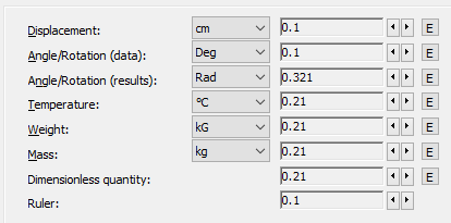

Haga clic en el menú Herramientas > Preferencias para el proyecto > Unidades y formatos > Otros para abrir el cuadro de diálogo Unidades y formatos - Otros.
Seleccione las unidades de medida que se mostrarán en Robot.
También puede definir el formato de las cantidades sin dimensiones y los números que aparecen en la barra de título de la ventana gráfica de Robot.
Utilice ![]()
para dar formato al número de decimales de cada unidad de medida. Haga clic en E para alternar entre el formato decimal y el exponencial.
