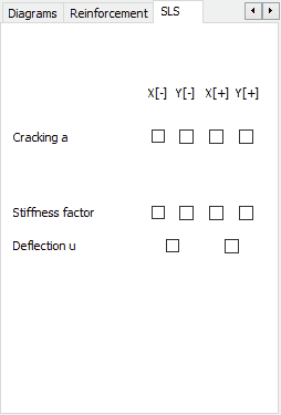

ELS
Seleccione la ficha ELS en el cuadro de diálogo Cortes por paneles para seleccionar elementos específicos ELS para la presentación.
Nota: La ficha solo está disponible cuando se utiliza una norma de hormigón armado que reconozca cálculos según ELS.
Se pueden seleccionar las siguientes cantidades para la presentación.
