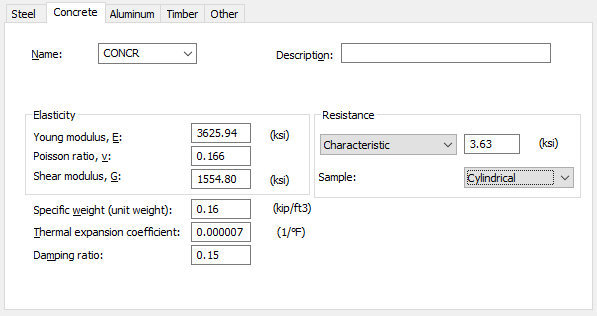

Seleccione Materiales en el cuadro de diálogo Preferencias para el proyecto y haga clic en el botón Modificación. Seleccione la ficha Hormigón para acceder a los siguientes parámetros.
Defina lo siguiente:
Nombre
El nombre del hormigón definido.
Nota: El nombre del material debe asignarse antes de pulsar el botón Añadir.
Descripción
Una descripción del hormigón definido.
Elasticidad
- Módulo de Young: el valor del módulo de Young para el hormigón definido.
- Coeficiente de Poisson: el valor de coeficiente de Poisson para el hormigón definido.
- Módulo de Kirchoff: módulo de Kirchoff para el hormigón definido. Esto reconoce la influencia de los esfuerzos cortantes en la deformación de la estructura.
Resistencia
- Resistencia característica/de cálculo
- Tipo de muestra (cilíndrica o cúbica)
Otros
- Densidad de fuerza (peso unitario): densidad (peso unitario) del hormigón definido.
- Coeficiente de expansión térmica: el coeficiente de expansión térmica del hormigón definido.
- Coeficiente de amortiguamiento: la proporción de amortiguamiento del hormigón definido.
