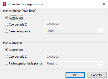

Intervalo de carga sísmica
La planta inferior (nivel base) separa la parte de la estructura que se considera subterránea.
El rango de cargas sísmicas limita los niveles en los que se distribuye la carga sísmica y define la altura de la estructura para el cálculo del periodo fundamental con el método aproximado.
La planta inferior (nivel base) separa la parte de la estructura que se considera subterránea. Por debajo de este nivel, no se tienen en cuenta las fuerzas sísmicas.
Para definir una planta inferior (nivel base), utilice una de las siguientes opciones:
La planta superior limita el nivel por encima del cual no se tienen en cuenta las fuerzas sísmicas.
Para definir la planta superior, utilice una de las siguientes opciones:
