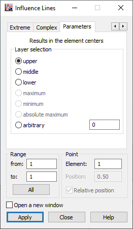

Una vez seleccionada la ficha Parámetros en la Línea de influencia, se muestra lo siguiente.
La opción Selección de la superficie permite definir una capa paralela a la superficie intermedia de una estructura de superficie (pletina, lámina), para la que Robot muestra líneas de influencia.
- superior: la línea de influencia se crea para la capa EF superior.
-  del medio: la línea de influencia se crea para la capa EF intermedia.
- inferior: la línea de influencia se crea para la capa EF inferior.
- máxima: la línea de influencia muestra los valores máximos de las tensiones de las capas EF.
- mínima: la línea de influencia muestra los valores mínimos de las tensiones de las capas EF.
- máximo absoluto: la línea de influencia muestra los valores máximos absolutos de las tensiones de las capas EF.
- arbitraria: la línea de influencia se crea para una capa EF arbitraria; la coordenada de esta capa se puede definir en el campo.
