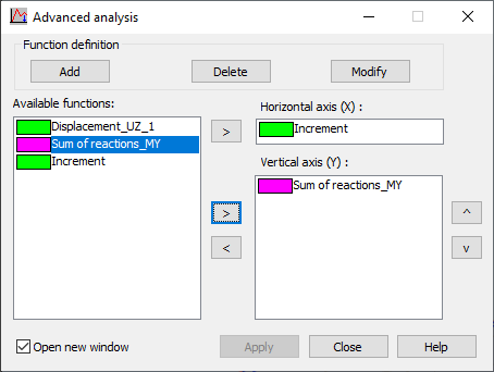

Después de hacer clic en el menú Resultados > Avanzado > Diagramas, se abre el siguiente cuadro de diálogo. (En el menú de la tabla de análisis no lineales, la opción es Resultados > No linealidad > Plasticidad/Diagramas, mientras que en el menú de la tabla de análisis de deterioro, la opción es Resultados > Avanzado > Análisis de deterioro - Diagramas).
En la lista de selección Casos de la barra de herramientas superior de Robot, se puede seleccionar el caso de carga para el que se van a mostrar los diagramas definidos. Los diagramas se pueden mostrar para un solo caso o para varios casos seleccionados.
Si se seleccionan distintos tipos de casos de carga (la selección incluye casos de análisis no lineales, temporales y de deterioro), los diagramas solo se pueden mostrar para un tipo de análisis. (Se da prioridad principal a los casos de análisis no lineales y de deterioro).
El cuadro de diálogo contiene las opciones siguientes:
Nota: El botón Aplicar solo está disponible cuando hay un caso compuesto activo en la vista, es decir, cuando hay un caso que contiene resultados guardados para los incrementos de componentes. En este tipo de casos, se incluyen los análisis temporales, no lineales y de deterioro. El botón Aplicar no está disponible si los casos estáticos comunes están activos.
En los casos de análisis no lineales, solo se guarda como valor por defecto el resultado del último incremento de carga. Los diagramas no estarán disponibles para este caso. La opción Guardar los resultados después de cada iteración debe activarse para un análisis no lineal en el cuadro de diálogo Análisis/Tipos de análisis para guardar los resultados de cada incremento.
Una vez que se han definido los diagramas y se han desplazado a los campos Eje horizontal y Eje vertical del cuadro de diálogo Análisis avanzados, al hacer clic en Aplicar, se muestra una vista con los diagramas seleccionados. Después de hacer clic en Cerrar, se cierra el cuadro de diálogo Análisis avanzados. Cuando se vuelva a abrir, estarán disponibles los diagramas definidos.

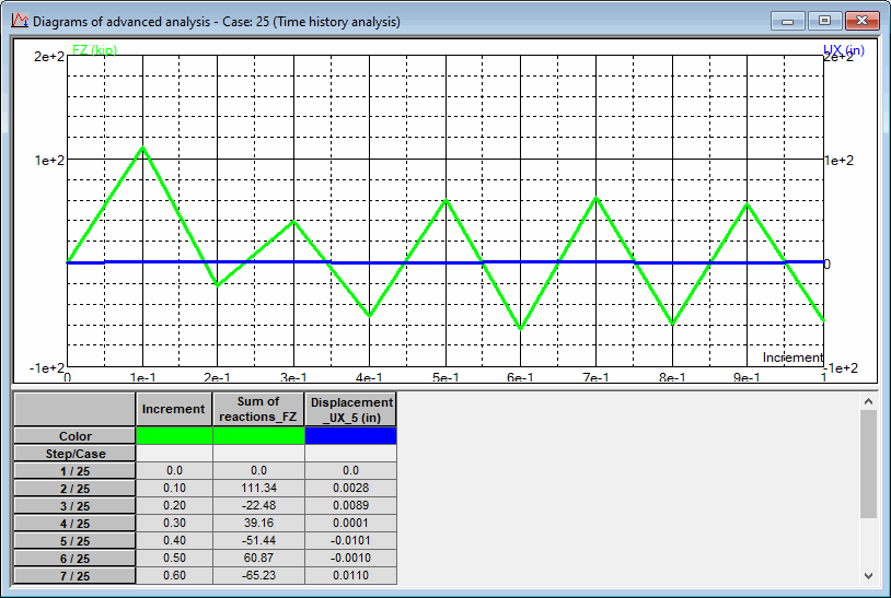

La parte superior de la vista presenta los diagramas de las cantidades seleccionadas proporcionadas en el mismo dibujo. En la parte inferior, hay una tabla con una descripción del diagrama y los valores extremos de las cantidades seleccionadas (en la primera columna, se encuentra la información sobre el eje X, mientras que, en la segunda columna, se ofrece información sobre los diagramas que se muestran en el eje Y). Los elementos que se muestran en la tabla se pueden definir mediante la opción Columnas del menú contextual, que aparece al hacer clic con el botón derecho en la tabla.
El menú contextual también incluye la opción Diagramas - propiedades, que muestra la información seleccionada en los diagramas.
Las descripciones de los diagramas se activan después de seleccionar la opción Descripción de los diagramas en el menú contextual. En la descripción de cada diagrama, se muestran los valores mínimo y máximo del diagrama.
Nota: Si se han seleccionado varios casos de carga, se muestra cada uno de los diagramas definidos para casos sucesivos (es decir, se generan "n" diagramas diferentes). Un rango en el eje X viene determinado por <mín., máx.> de todos los casos de carga; para el rango en el eje Y, este se define mediante <mín., máx.> de todos los casos de carga (correspondientes a cada tipo de escala).
