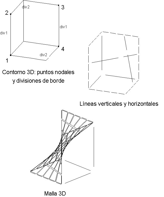

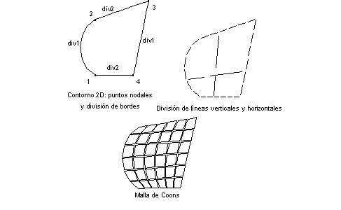

Las superficies de Coons son superficies tridimensionales que se extienden sobre contornos cuadriláteros o triangulares cuyos lados opuestos están divididos en el mismo número de segmentos. Las formas de los elementos creados se corresponden con la región sobre la que se crea la malla. Con este método, todos los puntos creados en el borde del contorno seleccionado se unen a los puntos del borde opuesto del contorno. El punto de corte de cada par de líneas horizontales y verticales marca la posición final del nudo dentro de la región, como se muestra.
Después de seleccionar el contorno, se definen los parámetros del método de Coons, que describen la forma de la malla EF (triángulos, cuadriláteros o tipo de elemento mixto), así como los parámetros de división. Los parámetros de división describen el número de elementos que se crearán en el prime borde del contorno (entre el primer y el segundo ángulo del contorno) y en el segundo borde del contorno (entre el segundo y el tercer ángulo del contorno). Los bordes del contorno opuestos a los bordes del contorno enumerados se dividirán automáticamente, por lo que la división se corresponde con aquella aceptada en el primer y el segundo borde del contorno. En el caso de las regiones triangulares, la división de los bordes entre el tercer y el primer ángulo del contorno es la misma que entre el segundo y el tercer ángulo. En las regiones cuadriláteras, la división entre el tercer y el cuarto ángulo del contorno es la misma que entre el segundo y el tercer ángulo. Si dos divisiones son diferentes (por ejemplo, si la división entre el tercer y el cuarto ángulo del contorno es mayor que la división entre el primer y el segundo ángulo debido a un valor definido por el usuario), la división del contorno del borde con el valor manual se incrementará automáticamente.
Puede aplicar el mallado de Coons a dominios planos (2D) en los que los contornos se definen en planos (consulte el dibujo de arriba), así como a superficies 3D en las que los contornos se definen en el espacio (consulte el dibujo de abajo).
