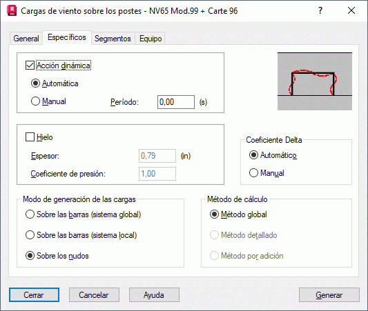

Al abrir el cuadro de diálogo Cargas de viento sobre los postes y hacer clic en la ficha Específicos, se muestra el siguiente cuadro de diálogo.
El cuadro de diálogo presenta estos grupos de opciones:
- La opción Acción dinámica (del viento) permite activar o desactivar el reconocimiento de efectos dinámicos durante la generación de cargas. Además, si define el periodo de vibraciones propias de una estructura, los efectos dinámicos se pueden reconocer automáticamente.
Si la opción Manual está seleccionada, debe definir el coeficiente Beta en la ficha Segmentos de Cargas de viento sobre los postes.
- Opción Hielo: permite el espesor del hielo que cubre los elementos de la estructura.
Nota: Este es el espesor de la capa. En los cálculos, el tamaño del elemento se incrementa dos veces el valor del espesor de hielo especificado. Además, Robot especifica un coeficiente para corregir la presión del viento cuando se reconoce hielo.
- La opción Coeficiente Delta permite calcular el coeficiente Delta de forma manual o automática. Si la opción Manual está seleccionada, debe definir el coeficiente Delta en la ficha Segmentos de Cargas de viento sobre los postes.
- La opción Método de generación de las cargas permite seleccionar elementos en los que Robot genera cargas: en barras del sistema de coordenadas local o global o en nudos.
- La opción Método de cálculo con Método global, Método detallado y Método por adición. Actualmente, solo está disponible el Método global.
