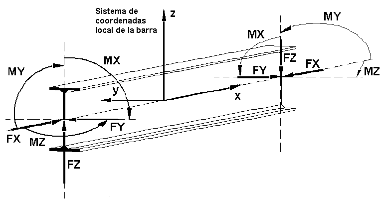

La convención de signos para los elementos de barra se basa en la convención utilizada para las fuerzas de sección. Las fuerzas de sección son del mismo signo si producen el mismo resultado al final de una barra que el resultado generado por las fuerzas nodales positivas aplicadas en el nudo inicial de la barra. Estas fuerzas son aquellas cuya dirección coincide con la dirección de los ejes del sistema de coordenadas local. Por lo tanto, los esfuerzos de compresión son positivos, mientras que los esfuerzos de tracción son negativos. Los momentos flectores positivos MY generan tracción en las fibras de viga que se encuentran en el lado negativo del eje de coordenadas local Z. Los momentos flectores positivos MZ generan tracción en las fibras de viga que se encuentran en el lado positivo del eje de coordenadas local Y.
Direcciones positivas de fuerzas y momentos:
