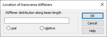

La opción se utiliza para determinar las posiciones de los rigidizadores a lo largo de la longitud de la barra. Se puede acceder a ella después de pulsar el botón Rigidizadores en el cuadro de diálogo Definición de la barra - parámetros.
En el cuadro de diálogo anterior, el usuario puede especificar la distribución de los rigidizadores a lo largo de la longitud de la viga (se expresa en coordenadas reales o relativas con respecto a la longitud de la viga).
En función de las posiciones de los rigidizadores transversales, el programa define la longitud de un alma sin rigidizadores; esta es la base para el cálculo de la resistencia de cálculo para el cortante del alma Vb según el punto 4.4. La resistencia V b se calcula mediante un método simplificado de acuerdo con el punto 4.4.5.2 para secciones con almas esbeltas que cumplen las condiciones establecidas en el punto 4.2.3. En los demás casos, el control de cortante en el alma se realiza según lo especificado en el punto 4.2.3.
