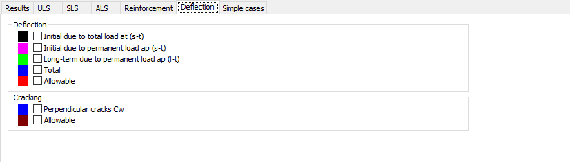

Una vez que la ficha Flecha esté seleccionada en el cuadro de diálogo Diagramas al que se accede desde el menú Resultados, aparecerá el cuadro de diálogo que se muestra a continuación.
Para las normas ACI 318 y ACI 318 métrica, el cuadro de diálogo ofrece opciones que permiten visualizar (en un diagrama) las flechas admisibles y totales, así como las etapas intermedias de las flechas compatibles con los cálculos normativos.
Para las normas EC2 - Belgium NAD, BS8110, PN-84/B-03264 y PN-B-03264 (1999), el cuadro de diálogo presenta dos campos separados: Flecha y Fisuración. El campo Flecha proporciona acceso a las opciones que permiten mostrar (en un diagrama) las flechas permisibles y totales, así como las etapas intermedias de las flechas compatibles con los cálculos normativos requeridos. El campo Fisuración permite mostrar (en un diagrama) fisuras de elementos y el valor límite resultante de una norma.
