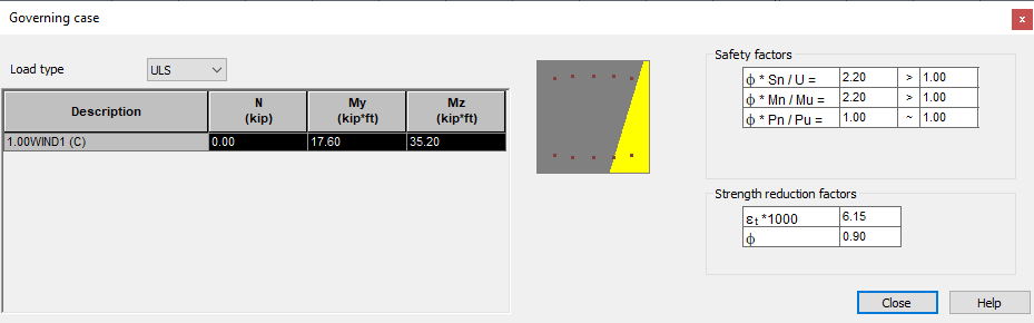

Después de completar los cálculos o el dimensionamiento de los pilares, es posible que se abra en la pantalla el cuadro de diálogo Solicitación de la sección, como se muestra en la figura que aparece a continuación.
Si hay resultados de cálculos o redimensionamiento de pilares, es posible que el cuadro de diálogo se abra de dos formas:
El cuadro de diálogo Solicitación de la sección presenta la lista de todas las combinaciones de cargas que se tienen en cuenta durante el dimensionamiento de pilares e indica una posición de la sección transversal de dimensionamiento (consulte también Procedimiento de dimensionamiento de pilares). Para una combinación seleccionada, se presentan los siguientes elementos: la sección de pilar con el eje neutro, la zona comprimida (color amarillo) y la zona de tracción marcada en ella, además de los coeficientes de seguridad adecuados. Una vez realizados los cálculos (o una vez completada la verificación), la combinación de cargas crítica (combinación de dimensionamiento) se selecciona en el cuadro de diálogo.

La parte derecha del cuadro de diálogo contiene una tabla que describe la lista de combinaciones de cargas. La tabla de combinaciones básicas y accidentales se presenta por separado. En cada línea, se muestran los parámetros de una de las combinaciones de cargas comprobadas durante el dimensionamiento de pilares. Junto a los componentes de una combinación determinada, se muestra una indicación de la posición de la sección transversal: A (sección transversal superior), B (sección transversal inferior) y C (sección transversal central). El número de líneas de la tabla corresponde al triple de combinaciones de carga. En la siguientes columnas, se muestran la información siguiente: fuerza axial, momento flector alrededor del eje Y, momento flector alrededor del eje Z, así como, si se ha tenido en cuenta el cortante, los valores de los esfuerzos cortantes a lo largo de los ejes Y y Z.
Por ejemplo, la combinación guardada como "1.35P1+1.5L1+1.05L2 (B)" se ha generado debido a la combinación del primer peso propio con el coeficiente 1.35, la primera carga viva con el coeficiente 1.5 y la segunda carga viva con el coeficiente 1.05; la acción de las fuerzas resultantes de esta combinación afecta a la sección transversal inferior del pilar.

Las columnas de la tabla presentan una comparación del valor permitido (a la izquierda) y el valor resultante de los cálculos de una combinación especificada (a la derecha). Si no se cumple alguna de estas condiciones, el campo se marcará en rojo.

Además, en el caso de la norma ACI 318-14, el cuadro de diálogo Solicitación de la sección incluye una tabla con coeficientes de reducción de la resistencia que contiene las siguientes líneas:
εt*1000
El campo εt*1000 presenta el coeficiente, donde:
εt es la deformación por tracción neta en la capa extrema de armadura traccionada longitudinal a resistencia nominal, excluidas las deformaciones debidas al pretensado, la fluencia, la contracción y la temperatura efectivos.
ϕ
El campo ϕ presenta el coeficiente, donde:
ϕ es el coeficiente de reducción de la resistencia.
