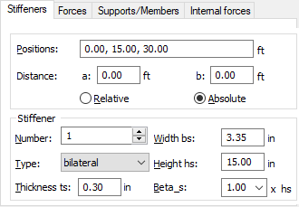

Seleccione la ficha Rigidizadores en el cuadro de diálogo Análisis detallado (dimensionamiento de las barras de acero) para abrir el siguiente cuadro de diálogo:
Una vez ejecutado el análisis detallado, los nervios se introducen automáticamente en los puntos siguientes de una barra:
Es posible modificar los parámetros de los nervios definidos automáticamente, que también se pueden añadir o suprimir.
Los siguientes parámetros de nervios se definen por defecto del siguiente modo:
Por defecto, la longitud de la viga es igual a la distancia entre los ejes teóricos de las barras. Se pueden definir las dimensiones reales de la viga mediante los parámetros: Cambiar a o Cambiar b. Si se introduce un valor en el campo Cambiar a, se desplazará el comienzo de la viga, mientras que si se introduce un valor en el campo Cambiar b, se producirá el desplazamiento del extremo de la viga. Por ejemplo, si se escribe el valor de cambio a = -0.2 m, el inicio de la viga se desplazará hacia la izquierda (la viga se alargará), mientras que si escribe b = 0.2, la viga se alargará desplazando su extremo hacia la derecha.
También se puede definir el coeficiente de longitud de pandeo del nervio en cuestión (opción Beta_s). Es posible seleccionar los coeficientes utilizados con más frecuencia en la lista o definir un nuevo valor del coeficiente.
