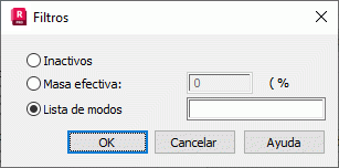

En el cuadro de diálogo de parámetros del análisis dinámico, seleccione un análisis espectral o sísmico y haga clic en Filtro para determinar el número de modos que se deben tener en cuenta durante el análisis dinámico de las estructuras.
Hay tres opciones disponibles:
- Inactivos: el filtrado no estará activo.
- Masa efectiva: los modos en los que el porcentaje de masa actual para cada modo es mayor que el definido por el usuario se tienen en cuenta durante el análisis sísmico o espectral de una estructura. El resto de modos se ignoran.
El número de modos calculados es menor que los completados durante el análisis sísmico o espectral de una estructura. Por lo tanto, la duración y los requisitos de espacio en disco para los cálculos se reducen considerablemente.
- Lista de modos: los modos definidos por el usuario se tienen en cuenta durante el análisis sísmico o espectral de una estructura.
Nota: No es necesario seleccionar los modos en el orden de definición. Por ejemplo, puede seleccionar los siguientes modos: 1 a 5, 12, 15. En este caso, se realizará un análisis sísmico o espectral para los modos 1, 2, 3, 4, 5, 12 y 15.
