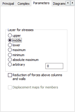

Parámetros
Seleccione la ficha Parámetros en el cuadro de diálogo Cortes por paneles para seleccionar una capa paralela al plano central de una estructura superficial para la que se presentarán los resultados del cálculo.
Puede definir las ubicaciones para las que se muestran los resultados de elementos finitos superficiales. Pueden ser superiores, medios, inferiores, máximos, mínimos, mínimos absolutos o arbitrarios (sus coordenadas se presentan en el campo que se encuentra en el comando).
