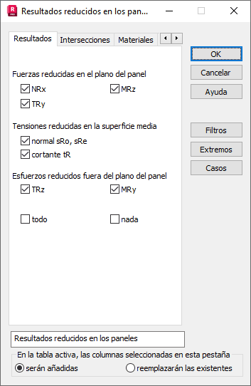

Seleccione la ficha Resultados de los cálculos en el cuadro de diálogo Columnas para seleccionar las cantidades de sólidos que se van a presentar.
El encabezamiento de la primera columna contiene, en función del caso de carga indicado, las siguientes cargas.
La descripción del corte se realiza con respecto a los números de los nudos del panel principal: N1, N2, N3 y N4.
Los cortes 1, 3, 4 y 6 reciben las siguientes descripciones: N1-N4, N2-N3, N1-N2 y N3-N4.
Los cortes 2 y 5 reciben las siguientes descripciones: N1~N2-N3~N4 y N1~N4-N2~N3.
