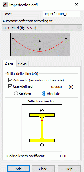

Este cuadro de diálogo permite definir un nuevo tipo de imperfección. Abra el cuadro de diálogo Definición de imperfección. Para ello, haga clic en
en el cuadro de diálogo Imperfecciones geométricas.
En la parte superior del cuadro de diálogo, el campo Nombre permite introducir un nombre para una imperfección geométrica. También en este cuadro de diálogo, se define un método para calcular automáticamente las imperfecciones. Debe seleccionar una norma y un método de cálculo.
El cuadro de diálogo tiene dos fichas: Eje Y y Eje Z. Las fichas tienen las mismas opciones que se utilizan para definir la flecha inicial en un sistema local para una sección de barra (la flecha inicial se puede definir a lo largo del eje local Z o Y).
En el campo Flecha (e0), puede determinar un valor de flecha inicial, como se indica a continuación:
En la parte inferior del cuadro de diálogo, puede indicar la orientación de la flecha inicial. En otras palabras, se determina si la flecha debe definirse en el lado positivo o negativo del eje local de la sección.
El coeficiente de longitud de pandeo permite especificar un coeficiente de longitud de pandeo, que es necesario para determinar la esbeltez reducida de una barra.
En la ficha Eje Z, se selecciona Automática por defecto. Sin embargo, en la ficha Eje Y, las opciones Automática y Del usuario están desactivadas.
