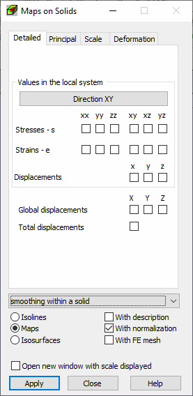

Seleccione la ficha Detallado en el cuadro de diálogo Mapas para los sólidos para seleccionar información detallada para la presentación.
Se pueden seleccionar tensiones, deformaciones y desplazamientos para la presentación. Solo se puede seleccionar uno de los resultados en todas las fichas.
Los resultados se presentan en el sistema de coordenadas local, por lo que existe la posibilidad de seleccionar una dirección del sistema local. Haga clic en Dirección para abrir el cuadro de diálogo Selección de la dirección y seleccione los vectores y el nudo que definen el sistema de coordenadas local.
