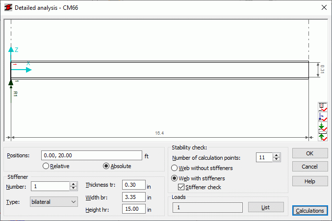

Esta opción permite realizar un análisis detallado de las siguientes barras:
Acceda al análisis detallado de la norma francesa de acero CM66 haciendo clic en el botón Detallado del cuadro de diálogo Resultados detallados.
Se definen los siguientes cálculos, de acuerdo los requisitos descritos en la norma CM66.
La comprobación de la estabilidad de un alma con o sin rigidizadores se realiza por separado. La estabilidad del rigidizador solo se verifica si se selecciona la comprobación del alma con rigidizadores.
El número máximo de puntos de cálculo de análisis para un solo miembro es 101. Se comprueba una condición de norma apropiada para cada punto y para cada caso de carga (combinación de normas) definidos. Se muestran los resultados del caso de carga con la relación más alta.
La parte superior del cuadro de diálogo presenta un dibujo esquemático de un miembro, incluidas sus cotas; la esquina inferior derecha del dibujo muestra los iconos que se indican a continuación:
 Activa o desactiva la visualización de los rigidizadores, los números de los rigidizadores, los números de los paneles y las distancias entre los rigidizadores.  |
 Activa o desactiva la visualización de las fuerzas que actúan sobre el ala superior de una barra, sus números y las distancias entre ellas.  |
 Activa o desactiva la visualización de las fuerzas que actúan sobre el ala inferior de una barra, sus números y las distancias entre ellas.  |
 Activa o desactiva la visualización de los apoyos o las barras adyacentes ubicados en el ala superior de una barra, sus números y las distancias entre ellos.  |
 Activa o desactiva la visualización de los apoyos o las barras adyacentes ubicados en el ala inferior de una barra, sus números y las distancias entre ellos.  |
El análisis detallado realizado para la norma de acero francesa CM66 se aplica a los casos de carga definidos durante los cálculos. En el caso o casos de carga actual, solo se calculan las fuerzas externas e internas.
Al analizar una viga, si se detecta un apoyo que ya se ha definido, este se dibujará automáticamente en un dibujo. Si no se define ningún apoyo (por ejemplo, si está trabajando con las traviesas de una estructura), puede unirse una barra vertical (que podría actuar como apoyo) a la viga analizada. Los puntos en los que se colocan las vigas adyacentes (subordinadas), que transfieren cargas a la viga analizada, se reconocen automáticamente. Las posiciones de las fuerzas concentradas que actúan sobre la viga también se reconocen automáticamente.
Los cálculos se inician después de hacer clic en el botón Cálculos.
Las siguientes opciones se encuentran en la parte inferior del cuadro de diálogo:
Los rigidizadores se definen automáticamente después de ejecutar el análisis detallado en las siguientes ubicaciones de la barra:
Los parámetros de los rigidizadores que se definen automáticamente se pueden modificar; todos los rigidizadores definidos automáticamente se pueden modificar, añadir o eliminar libremente. Las posiciones de los rigidizadores se muestran en el campo de edición Posiciones; una posición de rigidizador se puede definir en coordenadas reales o en coordenadas relativas (con respecto a la longitud de la barra).
Por defecto, se definen los siguientes parámetros de rigidizador:
Por defecto, se presupone que la longitud de la viga es igual a la distancia entre los ejes teóricos de las barras.
El programa permite realizar los siguientes cálculos:
Estabilidad del alma sin rigidizadores bajo tensión compleja (5,212-3)
Estabilidad del alma con rigidizadores bajo tensión compleja (5,212-3)
Estabilidad de los rigidizadores transversales (5,212-4)
