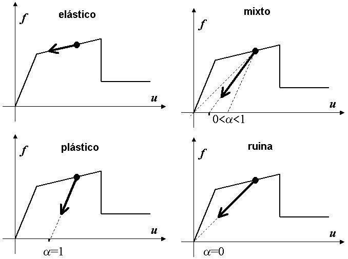

En la parte inferior del cuadro de diálogo, el campo Modos de descargar presenta los siguientes tipos de descarga (consulte la imagen siguiente):
