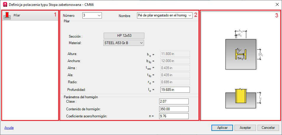

El cuadro de diálogo para la generación de uniones de pilar-cimentación (base de pilar de hormigón) presenta estas tres partes principales:
-  A la izquierda, se muestran opciones para seleccionar un componente utilizado para definir una unión de acero: pilar.
- En el centro, puede definir los parámetros de un elemento seleccionado de la unión de acero.
- A la derecha, hay una vista gráfica de un elemento definido de la unión de pilar-cimentación.
