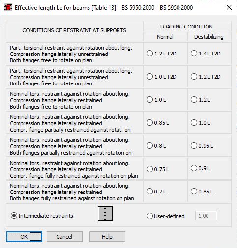

La opción se utiliza para determinar las distancias adecuadas entre las secciones transversales de la barra protegidas contra la torsión, es decir, para determinar la llamada longitud efectiva para vigas. Puede acceder a la opción pulsando uno de los botones: Ala superior o Ala inferior en el campo Parámetros de pandeo lateral del cuadro de diálogo Definición de la barra - Parámetros.
El cuadro de diálogo presenta la tabla 13 incluida en el código BS5950: 2000.
La parte inferior del cuadro de diálogo contiene la opción Rigidizadores intermedios. Si se selecciona y se pulsa el icono
, se abre en pantalla el cuadro de diálogo Arriostramientos internos.
