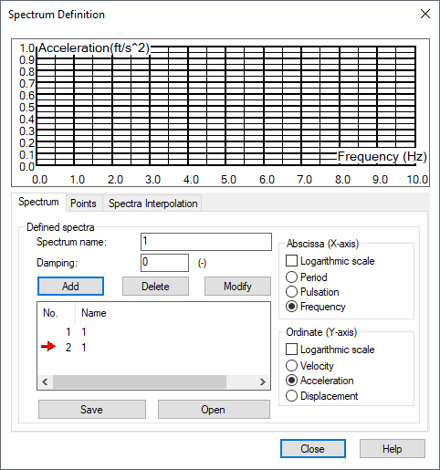

Seleccione la ficha Espectro en el cuadro de diálogo Definición del espectro para modificar los valores de la definición de espectros.
En la parte superior del cuadro de diálogo, se encuentra un sistema de coordenadas en el que se presentan o modifican los espectros.
Seleccione los valores utilizados para la definición de espectros en la abscisa (eje X) y ordenada (eje Y). Defina la frecuencia y el período de pulsación en el eje X, así como los valores de aceleración, velocidad y desplazamiento en el eje de ordenadas. Los valores que se presentan en ambos ejes se pueden presentar en la escala logarítmica.
Para definir un nuevo espectro, asígnele su nombre, defina el valor de amortiguamiento y haga clic en Agregar. Defina los puntos espectrales en la ficha Puntos. Los parámetros definidos en la ficha Espectro se conservan al cambiar a la ficha Punto.
Para suprimir un espectro de la lista definida, seleccione el espectro y haga clic en Eliminar.
Para guardar un espectro de la lista definida, seleccione el espectro y haga clic en Guardar.
Para abrir un espectro desde un archivo, haga clic en Abrir y desplácese hasta el archivo.
Nota: Puede cambiar el método de presentación del diagrama de espectro. Haga clic con el botón derecho en el campo donde se encuentra el diagrama de espectro. Se mostrará un cuadro de diálogo adicional para la configuración del método de presentación del diagrama de espectro.
