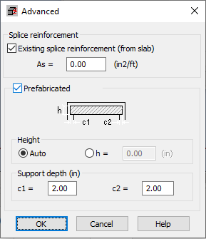

Al pulsar el botón Avanzado en el cuadro de diálogo Definición de la sección, aparece el cuadro de diálogo que se muestra a continuación.
Al pulsar el botón Avanzado en el cuadro de diálogo Definición de la sección, aparece el cuadro de diálogo que se muestra arriba. Las opciones disponibles en el campo Armadura de cosido permiten definir la armadura existente determinada para una losa. El área de armadura se define como el área por metro y se utilizará en los cálculos.
Si la armadura de cosido calculada para una sección en T (que se muestra en la nota de cálculo) es menor que la armadura especificada (en la losa), el programa no aplicará la armadura de cosido, ya que la armadura de losa existente es suficiente con respecto al laminado del alma de la viga con la losa.
De lo contrario, el programa aplicará la armadura resultante de la diferencia entre la armadura calculada y la armadura definida para la losa.
La opción Prefabricado permite activar la prefabricación para un tramo seleccionado. Si se han seleccionado varios segmentos de diferentes alturas, el usuario debe especificar una altura del elemento prefabricado para el primer segmento seleccionado. La altura de los segmentos restantes se volverá a calcular en función de su altura y posición.
La opción Altura permite definir la altura de un elemento prefabricado. Existen estas dos posibilidades: la altura se puede determinar automáticamente (altura de toda la viga para una sección rectangular o la distancia entre la base de la viga y la superficie inferior de la pletina inferior para una sección en T) o la puede definir el usuario. La opción Longitud del apoyo permite especificar la longitud del apoyo para el elemento prefabricado en los apoyos izquierdo y derecho.
