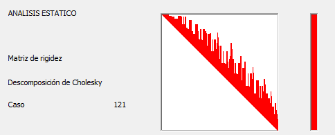

Cálculos del método Skyline
El cuadro de diálogo de cálculos del método Skyline muestra las siguientes fases:
- Reducción de modelos (renumeración de nudos y elementos).
- Definición de la matriz de rigidez para elementos de estructura individuales.
- Descomposición de matriz (descomposición de Cholesky).
- Número de bloques.
- División de la matriz de rigidez. Una parte de la matriz se guarda en el disco, lo que ralentiza los cálculos.
- Resolución de problemas en los casos de carga sucesivos.
