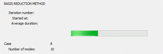

El cuadro de diálogo de cálculos del método de reducción de la base muestra las siguientes fases:
