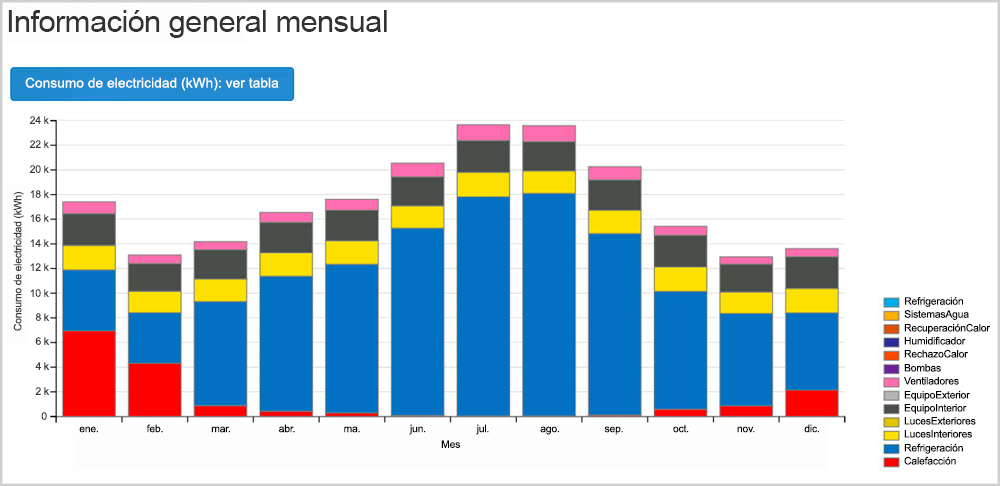

Los datos de Revit se convierten a EnergyPlus, que ejecuta una simulación y crea un informe para el calentamiento, la refrigeración y el flujo de aire del diseño.
Ejecutar análisis y ver resultados
