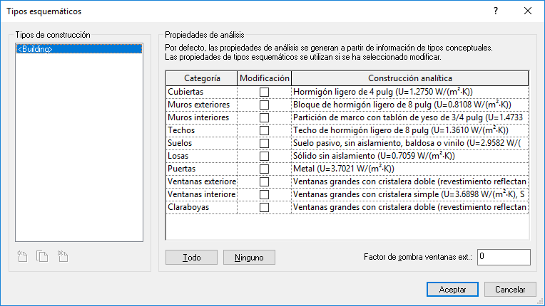

  3. En el cuadro de diálogo Opciones avanzadas de Configuración de energía, en Tipo esquemático, haga clic en la columna Valor y, a continuación, haga clic en .
    El cuadro de diálogo Tipos esquemáticos muestra la lista de categorías de elementos, con la casilla Modificación sin seleccionar para todas las categorías.
  4. En el cuadro de diálogo Tipos esquemáticos, haga lo siguiente:
    1. En el caso de una categoría para la que quiera utilizar propiedades térmicas definidas por tipos esquemáticos, seleccione Modificar. En la columna Construcción analítica, utilice la lista desplegable para seleccionar la construcción deseada.
      Nota: Para seleccionar Modificar para todas las categorías, haga clic en Todo. Para anularlo, haga clic en Ninguno.
    2. Para seguir utilizando propiedades térmicas definidas por tipos conceptuales en algunas categorías, anule la selección de sus casillas de verificación Modificar.
    3. Haga clic en Aceptar.
Al efectuar posteriormente análisis energéticos, las propiedades térmicas de los tipos esquemáticos especificados (construcciones analíticas) se utilizan en esas categorías de elementos.
