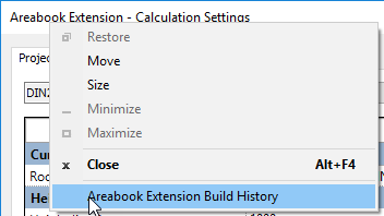

Aprenda a encontrar la versión y el número de compilación de las extensiones utilizadas en el proyecto. Esta información es muy útil al ponerse en contacto con el servicio de asistencia al cliente.
En el siguiente procedimiento, se muestra cómo localizar las versiones de Areabook. Sin embargo, puede utilizar el mismo procedimiento para las tres extensiones.
Se abre el cuadro de diálogo Areabook Extension - Build History en el que se muestra la versión y la compilación actuales.
