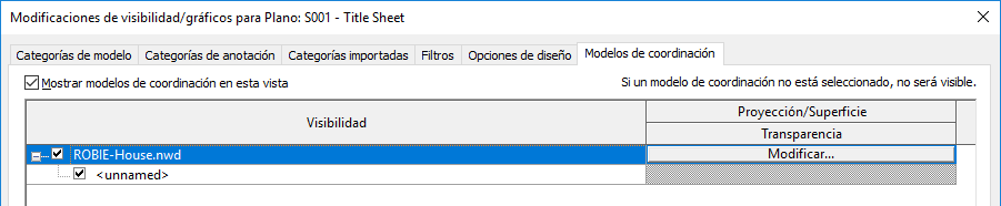

Tras vincular un modelo de coordinación con un modelo de Revit, defina su visibilidad y su transparencia en el cuadro de diálogo Visibilidad/Gráficos. Utilice el parámetro de transparencia para distinguir el modelo de coordinación del modelo de Revit.
Este cuadro de diálogo se organiza en una estructura en forma de árbol. Los nodos principales se refieren a archivos individuales (modelos de coordinación exclusivos). Los nodos secundarios se refieren a ejemplares (copias) de un modelo de coordinación. Un cambio a un nodo principal afecta a todos los ejemplares. Un cambio a un nodo subordinado afecta únicamente al ejemplar correspondiente.
La ficha Modelos de coordinación, en el cuadro de diálogo Visibilidad/Gráficos, contiene estas opciones:
