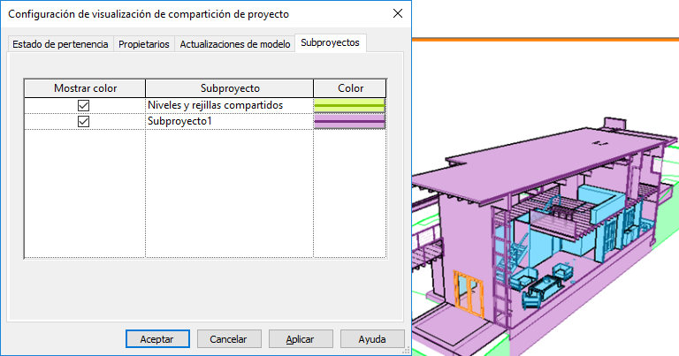

Puede identificar a simple vista subproyectos de un proyecto compartido.
Para facilitar la identificación de los subproyectos
- En la barra de controles de vista, haga clic en
Subproyectos. Los subproyectos se identifican visualmente mediante colores en el modelo.
Para asignar color a subproyectos
Configuración de visualización de uso compartido.
- Haga clic en la ficha Subproyectos.
- Seleccione Mostrar color para los subproyectos deseados.
- Para cada subproyecto, haga clic en Color. En el cuadro de diálogo Color, seleccione el color deseado y haga clic en Aceptar.
- Haga clic en Aplicar.
El color especificado para el subproyecto correspondiente se muestra en el modelo.
